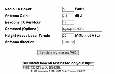

http://www.aprsfl.net/phgr.php
比如 X-50的天线DBd约=3.4计算情况下,
注)高度=FT英尺
       方向GP全向
       Beacom每小时12回 =5分钟包,* aprs.fi上传格式中 被忽略 可以省略此项

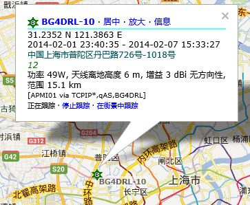

得到的实际数值如下
