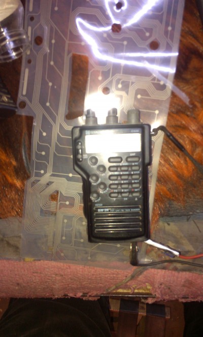

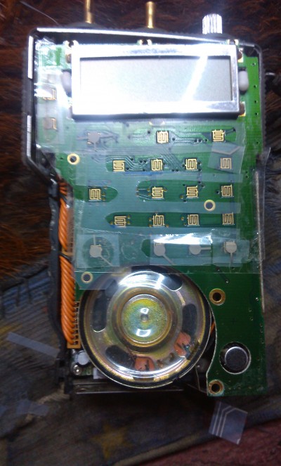

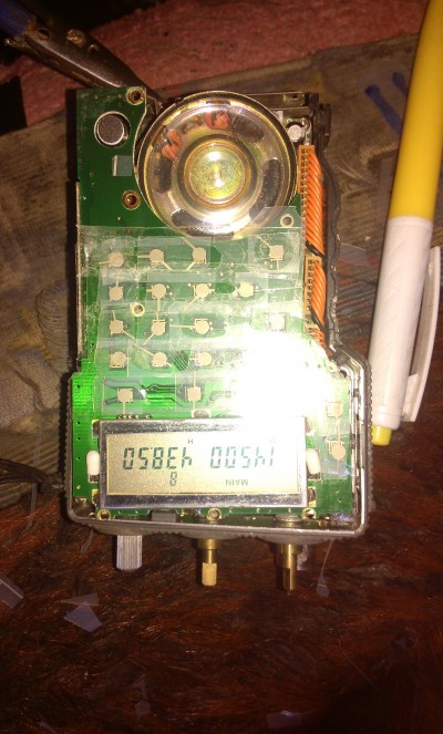

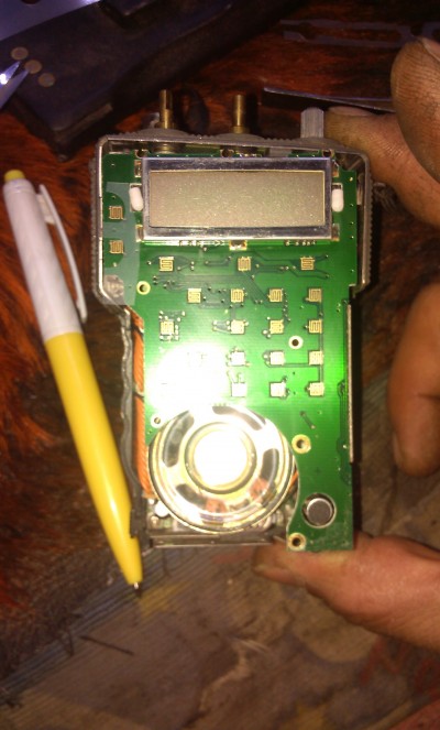

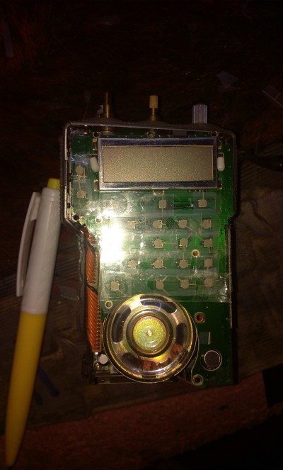

C520的键盘修复 [复制链接]
离线chelg
504
只看楼主 倒序阅读 0楼 发表于: 2014-02-04
用的是电脑的键盘
小图 | 大图 图片

看上去只垫了一层,会不会有常接的现象?
重要问题:控制间距怎么做的?

只看该作者 7楼 发表于: 2014-02-05
回 bd3mv 的帖子
bd3mv:没有看懂! (2014-02-04 20:33)
他是先垫一层塑料片,在弄上一层带导电胶的塑料片
离线bg5vsu
213
只看该作者 8楼 发表于: 2014-02-05
回 BG2ISM 的帖子
BG2ISM:看上去只垫了一层,会不会有常接的现象?
重要问题:控制间距怎么做的? (2014-02-04 09:05)
两层,和键盘一样
