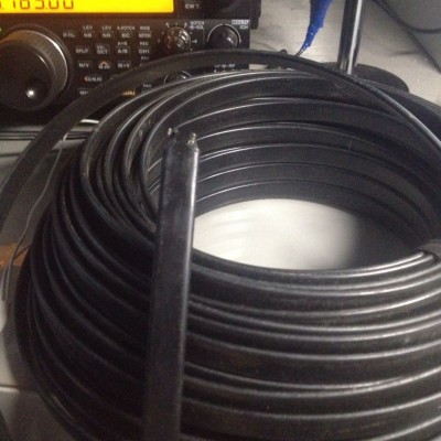

春节前清理杂物间找到一捆这样的线,各位看官这就是平行馈线,多少欧姆呀??

早年架电视接收天线,剩下一卷,300欧姆的,比这个质量差的远!

楼上你说这是300欧姆扁平馈线,能承受多大功率?

这是防止水管冬季结冰的电热带

这不像伴热带,像是300欧平行电缆。
楼主看一下线芯的材质,若不是铜线而是颜色发白且硬的话就可能是镍鉻丝,那可真是伴热带啦。
此电缆线芯较细,做接收用,若发射用功率不能太大。

怎么看怎么像伴热带啊

平行馈线的阻抗公式:
Z=276*LOG10(2D/d)
式中D为导体间距,d为导致直径
看看这个东东的线径和线距是否合适?如果合适,而且材质没有问题的话,不管它是什么,当平行馈线使用也是没有问题的

只看该作者 10楼 发表于: 2014-02-04
楼上,首先要知道发热带的发热原理哦,两条平等线之间是有介质的,否则怎么会发热呢,把发热介质拿掉,还要查查平行线之间其它介质(我记得是二层,外层是护套)的高频损耗,实际再好的介质也不如空气的损耗小。。。。。。。

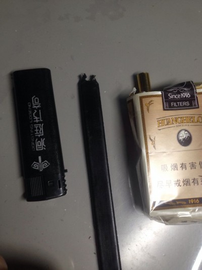

剥一点外皮再看看!

测一下电阻就知道是不是伴热带了。伴热带电阻随温度变化,温度上升,电阻增大。

确实是电伴热带。晕死
