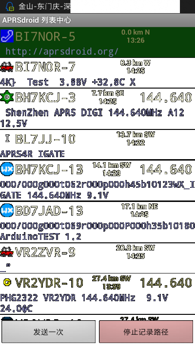

今天在外办事,等人来接我,烟都抽了半包,人地还未来接我,于是拿出T5试试走了几百米。再拿出手机看看T5的转发距离。发现当时T5距离APRS网关有7.4公里。觉得够用了
本次仅是外出办事等人顺便试试,并不代表这是T5最远的转发距离,敬请留意!
另外,本人平常出行的条件不方便实测有多远。在城中村,有时1公里左右就不行了,之前样机测试,曾经试过约9公里的转发距离。距离远近。最主要受限于T5周围的环境。APRS中继的高度。
其它不说了,用手机截图,让事实告诉大家实际情况!
手机软件运行的呼号是BI7NOR-5
T5的发射的呼号号是:BI7NOR-7
从图片可以人看出,转发的网关是BH7KCJ-3   和VR2ZTK-10
(手机和T5的距离有0.3公里,原因是手机是用基站定位的,误差较大,实际上是同一位置)

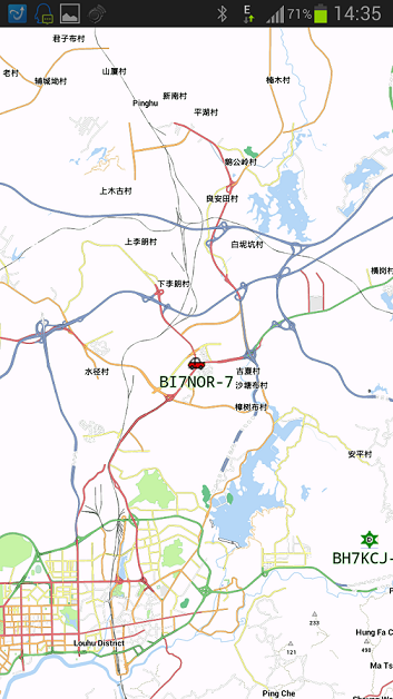

这张图片显示的是T5(BI7NOR-7)和网关BH7KCJ-3的实际地图位置
从图片中可以看出BI7NOR-5 至转发网关BH7KCJ-3 距离有7.7公里。减去T5的0.3公里,实际上T5距离网关BH7KCJ-3是7.4公里
从截图看出。T5的发射虽然只有1瓦,只要不是在城中村等等特别受限的地方,这个功率也够用了。
仅是偶然测试,并不代表这是T5最远的距离,仅供大家参考!!!!

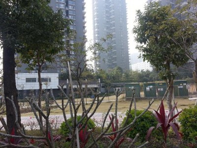

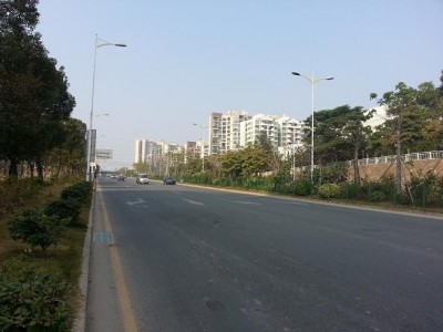

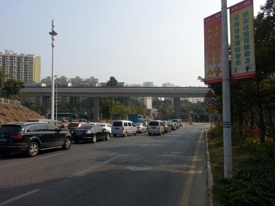

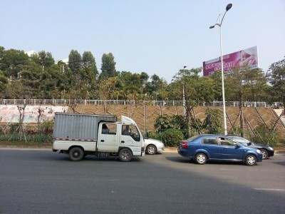

顺便发发测试的地点实际照片,给大家作为一个场地参考
