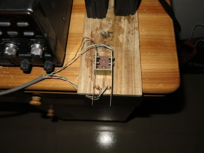

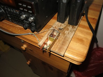

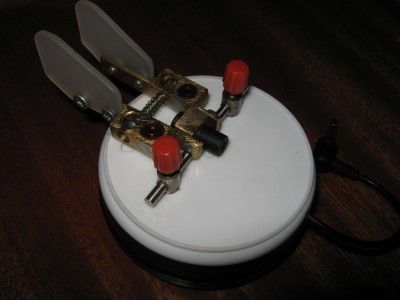

材料:0.5MM单面覆铜板做弹性部分,同时有导电作用;后面固定弹片的用1.6MM覆铜板做了个简单架子,底座是木板,自动键间距通过调整弹片伸出距离调整。试了一下手感还勉勉强强。

来个大图就更好了,或者来个制作过程,分享分享。

上视频,声音听听!

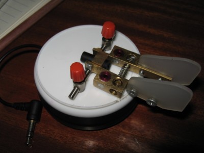

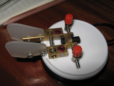

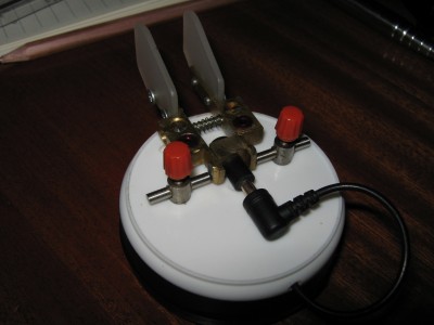

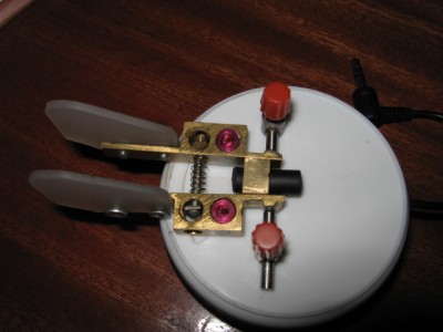

我用香香盒与接线桩做的小双浆DE BG8ON TU TU E E

手真巧呀,好手工、好构思,颜色的搭配也很养眼。
