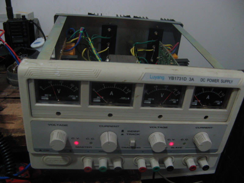

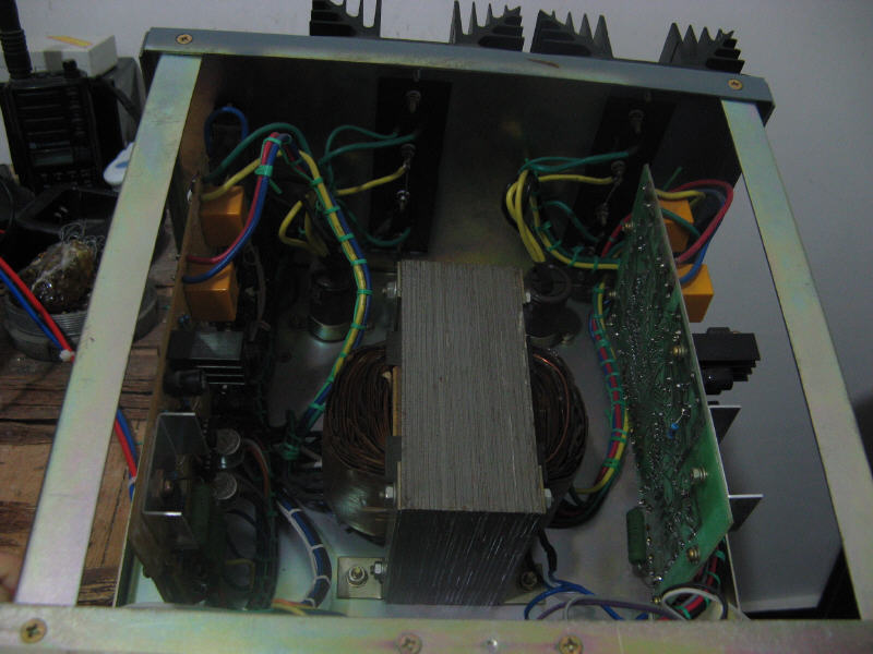

偶然找到江苏绿杨可调稳压电源 0-30v 3a的 同通电里面的继电器乱跳 输出电压也波动不稳 求该机型的原理图的 一般1731d 3a 2路输出

找个731的稳压器好办,是九十年代的了,本人一台6安电源就是这个集成块。继电器跳动,首要一点是调整管短路了,是超压保护电路动作了。
