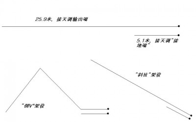

此天线由W3EDP发明,并以他命名。长边是25.9米,短边为5.1米,与BD2BH介绍的”10-40米无地网天线“结构和使用方法近似但无需巴伦,需要天调配合,长边接天调输出端,短边接天调接地端。可用于80 40 15 20 10米五个波段,但10米波段阻抗太高,普通天调可能需要采取一些措施才能匹配。5.1米平行线部分间距以5-10CM为佳,最好远离导电物体。

不方便架设,馈线也不好携带,还得带天调.
笨不笨呐.

这天线不适合野外~
