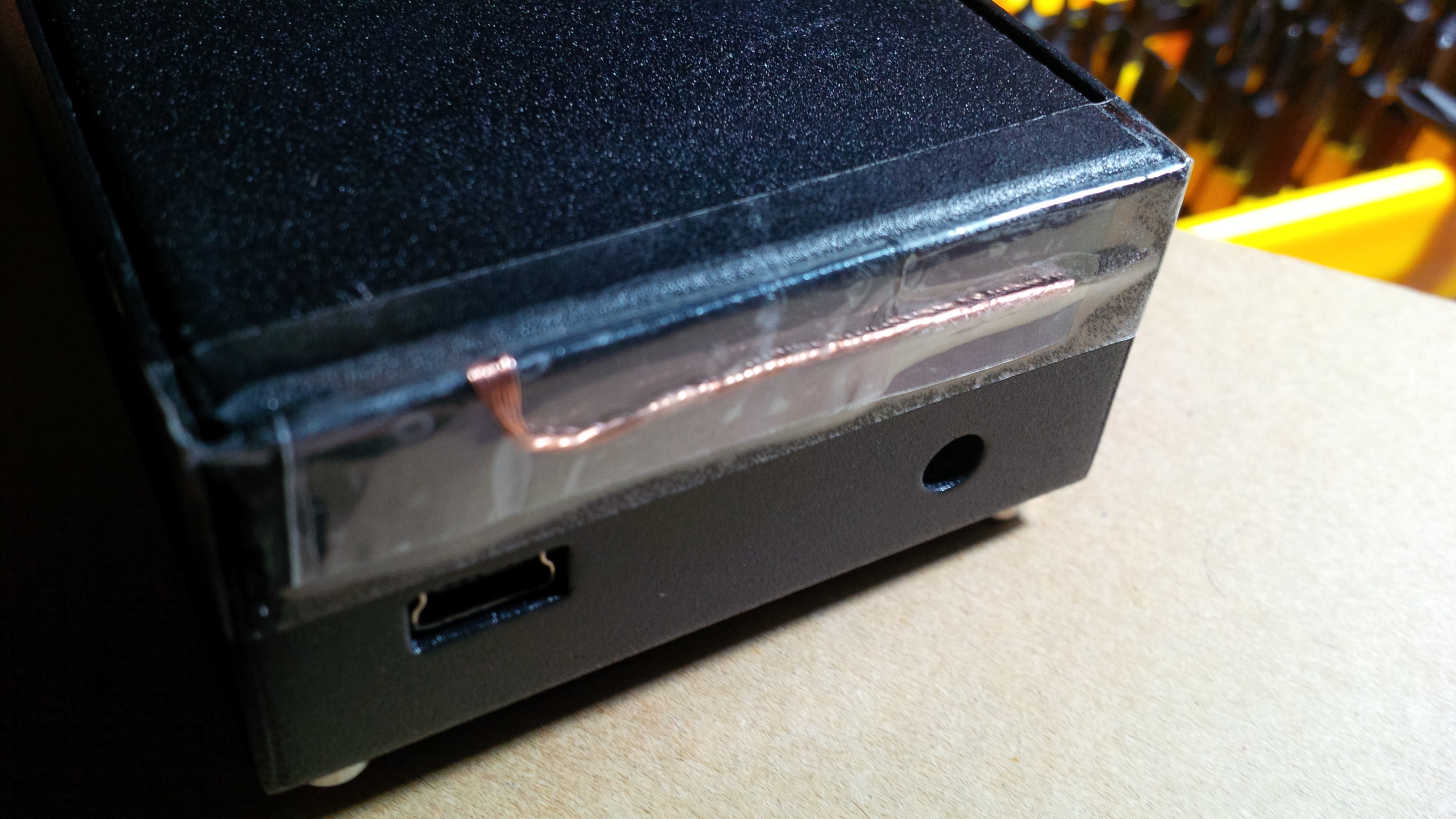

MINI60使用了铁板外壳蓝牙射不出,dc头共用的蓝牙天线,长约3cm 很丑陋 但是很有效果,距离增加到了10米左右

是不是用的DC头的芯子做天线的?

,dc头共用DC头的芯子做天线的蓝牙天线,长约3cm

那我能不能把机壳钻个洞,然后从DC芯子那个位置引跟导线出来贴到机屁股上当天线?

可以自由发挥
其实没有必要,插个小尾巴方便些

为什么不用塑料壳子呢?或者把背板改成塑料的?

发现红箭头所指的焊点跟DC芯子是通的,能不能直接从这里把天线引出来?

蓝牙天线和DC+极公用的 可以

我在上面照片的红色箭头处引出了如图的铜皮,但是就是不行,蓝牙距离只有1米,非要插上DC头子天线距离才会增加,铜皮和DC芯子是直通的,不知道怎么回事?

楼主能不能说说为啥铜皮不起作用啊?是不是得改成细线呢?

蓝牙天线2.4g也要讲究匹配, DC插头焊接3CM铜线,相当于1/4的标准天线, 随便拉一条铜皮或者铜线被外壳夹住,自然就不是天线了,反而被屏蔽了
