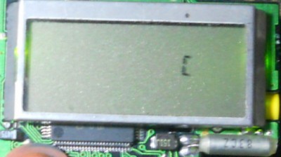

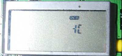

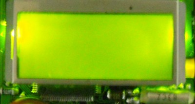

VX-300坏,舍不得丢,开修。
按POWER键开机,顺序显示如上三图,查供CPU、复位的5V都正常,猜测晶振没起振,换晶体、振荡管故障依旧(测晶体、三极管脚电压都约5V),正常应在2~3V;
怀疑复位脉冲不对,查相关电容,更换后故障依旧;
周边电阻都查过,没异常;
板子没有腐蚀现象,过孔没异常;

换24c04了么?
bd8cb/8
UID:5745
2003-06-23
2025-10-28
1808小时
3718
3718
发表于: 2013-12-25
没换过。
为啥要换?

先按一楼说的办,为啥要换,换程序
