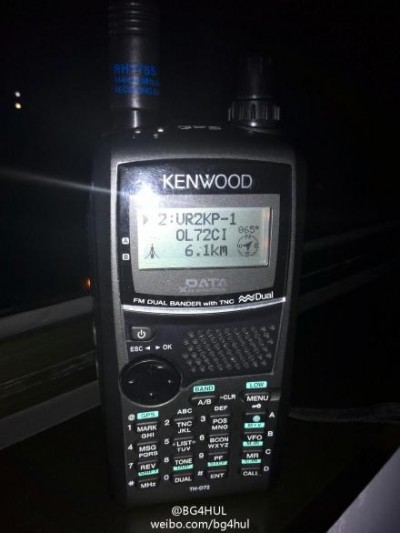

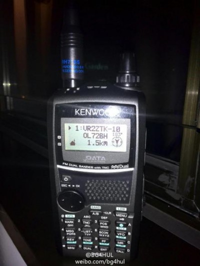

收到附近vr2ztk-10和vr2kp-1在144.640的信标,怎么上传不上去?上行频率是不是144.640/T110.9不是via vr2ztk-10 igate?还是435.150 via vr2kp-1 digirepeater?

那个网格OL72,我这里是OL74

d72没得看原路径?估计附近有人开了is-rf,或是有51tnc igate 固件版本较低的也会出现
