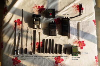

无限垫了好几年,手里有了不少手台和手台天线。
最近又收了两根拉杆天线。数数天线不少了,决定去测试一下各种不同长度天线的发射效果。
没有所有天线都测试。摩托罗拉接头不好测;TNC接头的TK378天线也没有参加测试。只测试了BNC接口和SMA接口的天线。
测试使用TK208和TH42AT装上待测天线发射,10米外场强仪测试,用望远镜观测。
先上这次测试的参加者和裁判员:
UHF测试结果
VHF测试结果

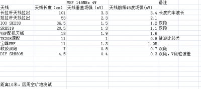

个人的简单结论:
UV双段的天线即使是20cm左右长度的,性能也会比对应的单段天线稍差;36cm长度的就相差不太多了。
UHF发射效果基本是36cm内的天线越长发射效果越好,但是从结果看发射效果和长度不成正比。5cm的DIY SRH805发射效果其实也不错。从发射效果的角度看区别不大,可能18cm的天线比较均衡合适,10cm的更便携。UHF天线长度36cm内的天线水平方向辐射最强。53cm长的拉杆天线水平辐射比36cm的并没有提高太多,反而斜向上45度有更大的辐射,用这样的天线可以注意找角度。
UHF接收还是要长天线更好些,从这个角度看36cm左右的最好但实在不便携;18cm的比较均衡;10cm的便携接收也没有衰减太多;5cm的就衰减多了。
VHF发射效果基本是1米内的天线越长发射效果越好,从结果看发射效果和长度关系很大(这点和UHF不同)。1米的效果很好;18cm较好;10cm稍差,5cm很差。建议尽量用18cm左右VHF单段天线。18cm双段天线仅和11cm单段天线效果相当。VHF天线通常是螺旋缩短的,所以带宽不高。一定要确定业余段内驻波比小。TK208和DIY 805驻波不好很难调整所以发射效果不好。VHF天线测试结果看水平方向和斜向上45度辐射强度差不多。
VHF接收还是要长天线更好些,从这个角度看50cm左右的最好但实在不便携;18cm的比较均衡;尽量别低于10cm否则缩短厉害带宽很低。

很详实的测试,谢谢分享!只是比较疑惑,V段的显示结果比u段低10来倍。
离线BH1ITM
426
只看该作者 9楼 发表于: 2015-01-05
V段结果低是因为场强表接的是UHF的天线长度,对VHF接收不好
