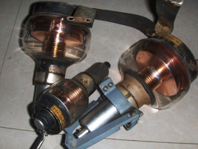

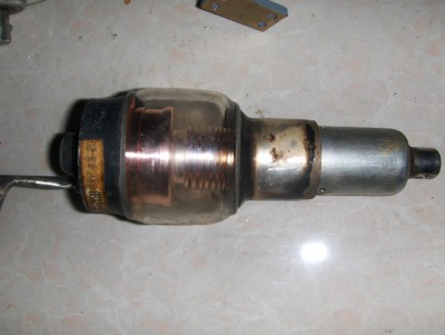

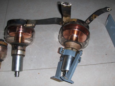

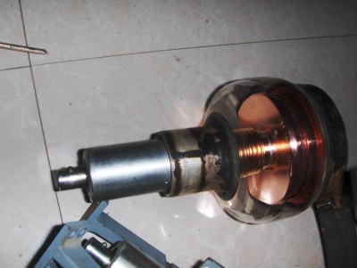

初学真空电容环形天线,还剩两个电容,求指导和分享电容,有经验的朋友可以分享一只,顺便帮我做个天线,不慎感激联系QQ10909859  BG8TGT
一共三只2大一小,小的我自己学做了一个,但是指标不给力,现在想重新找人分享做个更标准的
