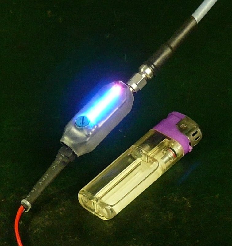

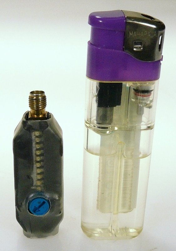

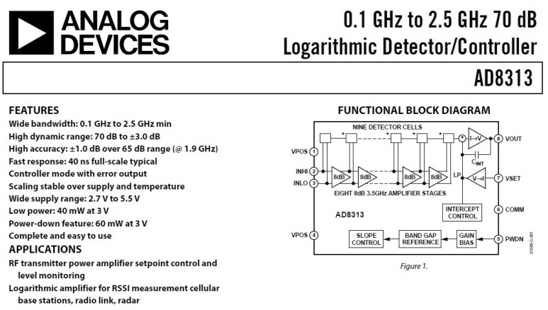

* 最大響應範圍: 1MHz~3GHz (以訊號產生器實測) ,對數檢波 有輸出 可以當高頻測試棒來用。
*以 二極體檢波 經 op Amplifier 簡易經濟。當場強計是實用的作法。

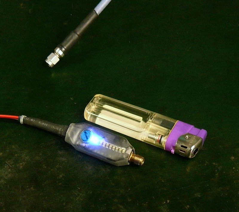

2樓的 用 檢波二極體 + OP 能有多好感度?
http://www.hellocq.net/forum/read.php?tid=323739 這個東西 人家是標 -50 dBm ~ +5dBm  at 1GHz  ( 應用範圍:10MHz ~ 6.5GHz)
我做的 是用 最少是-60 dBm。
500年前是一家,500年後 更要手牽手。
