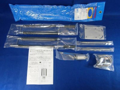

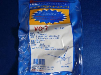

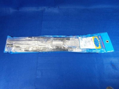

Maldol VC-7 厉害啊,貌似是40米波段的啊,带加感的。
川大大,也给铜管串个加感线圈,好让我们享受40米或者20米波段的QSO啊。

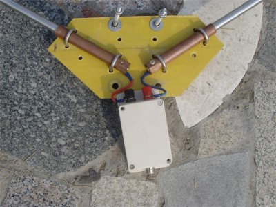

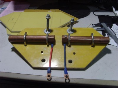

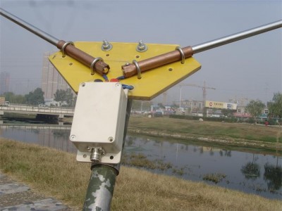

巴伦连接线和铜管,连接的时候使用的螺丝是自攻螺丝吗?
铜管事先攻丝没有?

haog131:巴伦连接线和铜管,连接的时候使用的螺丝是自攻螺丝吗?
铜管事先攻丝没有? (2013-11-25 08:28)
先收到了 所以可以回答你这个问题  哈哈
铜管 内螺丝帽  两侧是攻丝的
铜管两边是平头普通螺栓固定铜管内已经攻丝的螺丝帽,同时这个螺栓可以连接巴伦连接线

铜管内用的是10的铜螺丝 用压接钳压接保证不脱落 不会发生接触不良 铜管两侧对称各攻M4丝两个 用来固定巴伦链接线 不知道这样讲你清楚了没

bg6oof:铜管内用的是10的铜螺丝 用压接钳压接保证不脱落 不会发生接触不良 铜管两侧对称各攻M4丝两个 用来固定巴伦链接线 不知道这样讲你清楚了没  (2013-11-25 12:26)
明白了,你阐述的很到位!

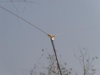

抄收了 已经组装完成  但尚未使用
目前在单位宿舍仍然以HF20A 等相对低调的天线为主
玩玩PSK喊下XZ1J   回头您加感线圈和延长杆  做好了  我一并测试下
另外考虑到拉杆本身长度  正V振子 之间是不是随后需要加拉绳?

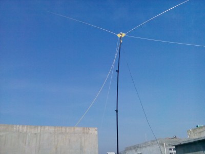

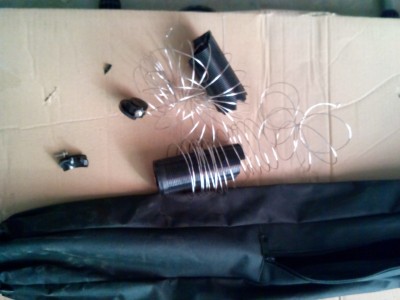

只看该作者 70楼 发表于: 2013-12-11
回 bg6oof 的帖子
bg6oof:
BG6LQZ 不知道你用的怎么样  有工作的照片吗  我现在正在做加感线圈和延长杆
前天抽空测试了JJI发来的八木主梁

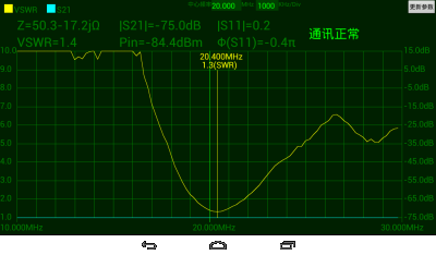

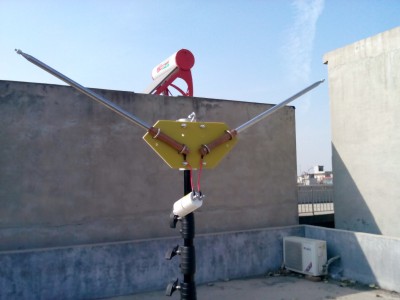

昨天打算中午少玩会儿去上班   一阵风来  JPC-7 倒地  线圈全部摔碎  一根拉杆几乎折断   心疼得 哎呀。。。。还好灯架还算OK
今天中午花了1个小时折腾下 拉好风绳  高度约5米+    7米灯架最后一节未抽出,期间架子拉风绳时候倾倒一次,拼了老命扑上去救下了这个正V,不然这2套正V毁手里可够呛
方向西南,3.6米拉杆全部拉开,搭配1:1巴伦一个,十五米波段OK
接自动天调 ,在21.07mhz  5瓦 PSK呼叫UA0AV一遍叫通
28.12mhz 自动天调 无法调谐成功  (可能是架设环境)
另外提醒下由于是重心在支撑杆一侧  凡是用灯架的   强烈建议拉风绳  这货绝对比JPC-7更容易倾覆   灯架真菜
上图才是王道
