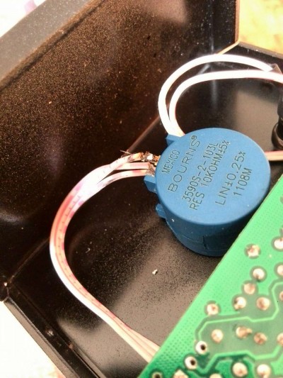

AW07A,今天拿出来用,调的频率的老是来回跳,怎么回事。比如我想测20米,要调到20米14.270,那个旋钮稍微一动就跳的厉害,13.***跳到14.***这样大幅度的跳。根本控制不到14.270,怎么拧也调不到,然后不动他。放哪不管他,几秒钟他自己就不跳了,捣鼓了几分钟最后只能测14.290附近。。用手指戳戳那个钮,频率也会大幅度的跳,根本无法稳定的调到自己想要测试的频率!
谢谢,请问是哪个多圈电位器坏了吗?更换能解决问题吗?
测量一下

根据你说的问题换个电位器就好了

07A的频率不是不能固定的,一直是跳的啊

啊??一直跳?那怎么精确地测某个频率呢,,,

MFJ-259B也这样。

我的那个电位器也该换了

多圈的也不耐用?
只看该作者 9楼 发表于: 2013-11-06
拆开来清洁清洁,也许能修复

呵呵,新的,问问了卖家他说就这样,可能吧

我的一直是跳的,测量时频率一直飘下去感觉挺方便,不应的拧电位器看着驻波随频率变换

亲爱的,那个是正常的

内容也有换多圈精密电位器的

我的电力不足地会这样

建议先检查电池。
保证电池有足够的电力再说。

电池不足会漂的,有时过几分钟会稳的。是正常的吧

259B 没坏。都应该是这样。频率显示嘴后面的数字是跳动的。实际应用的时候不影响。因为天线的带宽在跳动的范围之内
