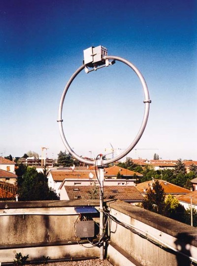

http://www.ciromazzoni.com/Loop%20Antenna/Loop%20Midi.htm  这个天线有人用过吗?性能不知道怎么样啊

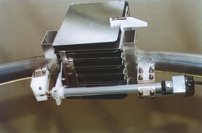

考虑过自己制作 一直抽不出时间
可以用薄壁铜管  做成八角形  电容可以用铜板焊成  中间用四氟聚乙烯隔离  推杆淘宝有卖的

这是好东西,应该不难仿制。唯一难点在铝管铝片的焊接。铜电阻小,可是太贵,又容易生锈。有谁焊过铜?锡焊不算。
