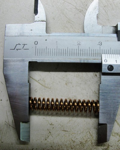

因为物业的原因,一直很低调,没敢装玻璃钢长天线,楼顶装个真钻的SG-7900天线用了8年,最近感觉好像有点问题了,测量了一下发现U段驻波最低3.8,V段144驻波1.2,拆下来之后用5米馈线测试依旧如此,简单用万用表电阻档测量了一下,情况如图,我怀疑是1的位置有问题,哪位有此天线的老大帮忙简单测量一下图中各节的电阻让我对比一下,谢谢。

OL51EG   TEL:棕橙紫黑红灰紫蓝蓝红灰
Email:bd7jac艾特chinaham.org

谢谢楼上诸位的指点,已经拧开看过了,可惜不是这部分的问题,这部分是线圈串电容,本身应该是不通的。

只看该作者 12楼 发表于: 2013-10-23
这个设计很巧妙,确实就是拧紧的,但前提是线圈的材料必须是铍铜,长年累月能保证它的弹性。
里面整个深度是60mm,线圈的长度是32.5+电容以及堵头部分是30.5=63,拧紧之后通过压缩线圈来接触。
