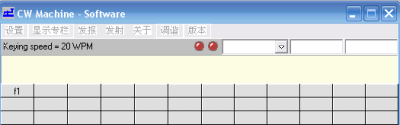

请问大侠:FT-817机CW控制端口代码是什么?谢谢回答。

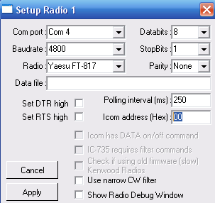

电脑软件是logger32,软件中是有CW菜单,也有键盘控制设置,其中有F1、F2、F3……等,电脑有COM1……COM□,只要与FT-817的CW发射端口匹配,电脑与电台的连接才能成功,但FT-817说明书汉化后不好找,恳请那位知晓FT-817内幕的大侠提携,不胜感激,谢谢。(电台设置菜单中的蓝色框内就是要FT-817CW发射端口匹配才能连接成功)

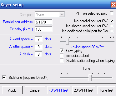

必须软硬兼施
软件:软件的帮助文件中有说明,可以宏定义或者打入要发的字母。
硬件:用串口的DTR信号线上接个三极管或者光耦作为通断控制,这个控制信号插到你的817的电键口,并把817的自动键改成手键模式。

ba5dx你好,我用的就是手键模式,自动键不会用,电脑连机线也是用的原配CT-62电缆,我想是不是上面图中配置有什么不妥,电脑能收到各波段呼叫,也能显示呼号,log日记也很正常,只是发CW时是要用手键发,电脑控制不了,我看过BD4EP老师对LOGGER32的使用培训讲座(http://www.56.com/u12/v_NzEzMjk4OTc.html?qq-pf-to=pcqq.group),其中就有对lcom address[Hex]电台发射端口的描述,强调如果电台端口不正确,等于没连接上,所以我的想法也是这样,不知老师还有什么不同的看法?谢谢5DX的回复。谢谢。

CT62不包括CW控制,需要另外做

好在是817,USB接口的问题不大,买一条装上驱动,找到串口号,到CW machine——Config——Key setup里设置相应的串口号。

谢谢楼上各位,已经全部搞通了,现在只是CW宏设置熟识和键盘熟练程度,还有快慢发射键掌控就OK了,再次谢谢HAM兄弟们。有机会空中QSO……TNX  73  。
