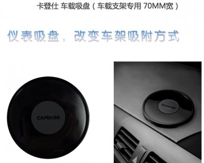

FTM-350配置了一个吸盘底座,用于固定分离的操作面板。
然后,这个吸盘无法吸在我的驾驶台上,因为驾驶台虽然是平的,但表面不光滑,请问一下什么现成的解决方法。
如果能够找到一种光滑的底座板,可以用双面胶固定在驾驶台上,然后再用FTM-350的吸盘底座,应该是没有问题的。

短时间使用的话3M胶粘,长时间用的话,老老实实打洞!

打洞就不必了,我想是在找不到,我就去找块面积大一些的有机玻璃板,用3M胶粘在在驾驶台上,然后FTM-350面板的吸盘吸在上面。

加大底盘放个魔术手机垫,完全无损安装

找到这个玩意了
