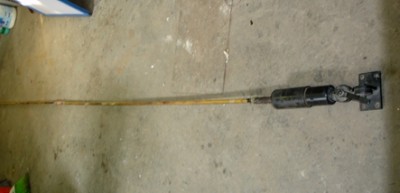

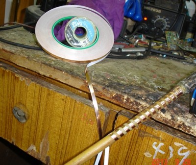

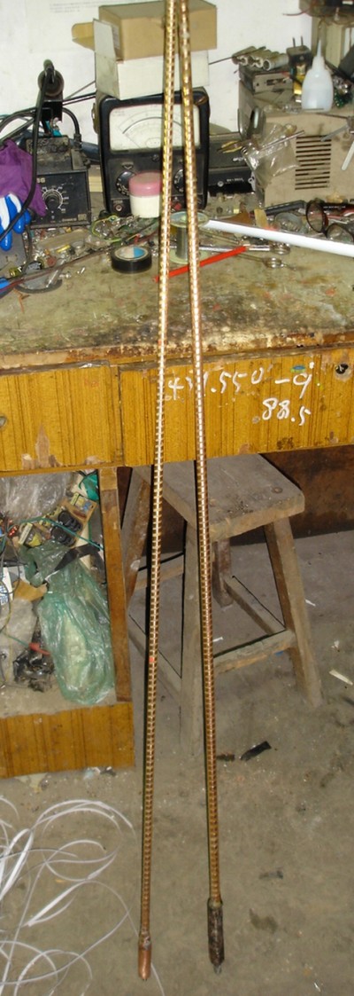

材料准备了挺长时间了 有了点时间抓紧动手 杆用的是电信移动穿电缆用的尼龙杆 买了厚0.1MMX3MM和X5MM的铜带 用的是5MM的下杆155圈6.3米长铜带,上杆155圈5.2米铜带 还没最后测试

物理长度有了,用天分测测看?
要考虑外面套热缩膜后谐振点会有变化。
另外,尼龙杆强度够吗?

刚听朋友介绍,铜胶带好用,这回眼见为实了。

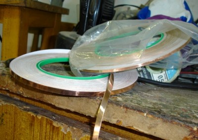

很好,请问铜带哪里买的?

BG4DEW:很好,请问铜带哪里买的? (2013-09-30 11:53)
搜:铜胶带

谢谢,找到的貌似厚度比较薄,铜带只有0.02,是不是会太薄了

有可以分条的。

能缠满27米吗?

一共缠11.5米长啊!

你说电信移动穿电缆用的尼龙棒 是不是我们叫通条 对吗 很硬 长了会弯的  短是笔直笔直的

看了半天也不知道上下两节天线载体有多长,这样就类似螺旋天线了。可惜螺旋直径太小,失去了螺旋天线带宽高的特性。

bd2bh:看了半天也不知道上下两节天线载体有多长,这样就类似螺旋天线了。可惜螺旋直径太小,失去了螺旋天线带宽高的特性。 (2013-10-17 13:38)
看以前的帖子 我做这两节要比原装的还长了一点
