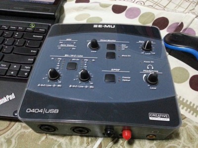

       出差到处找创新0202,0204,0404等24位192KHz的声卡,却到处缺货,看了艾肯、雅马哈等多种高端声卡,可惜模拟输入端口都是单声道麦克接口,SDR无法使用。

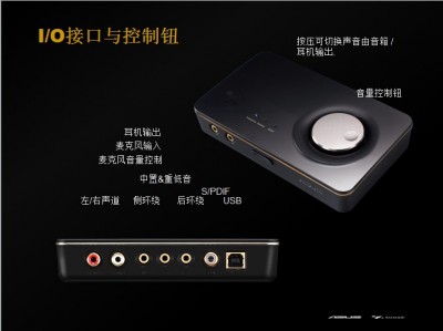

华硕网站下载了说明书,可以看到参数不错。

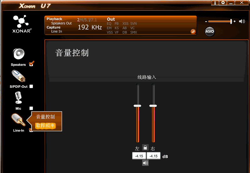

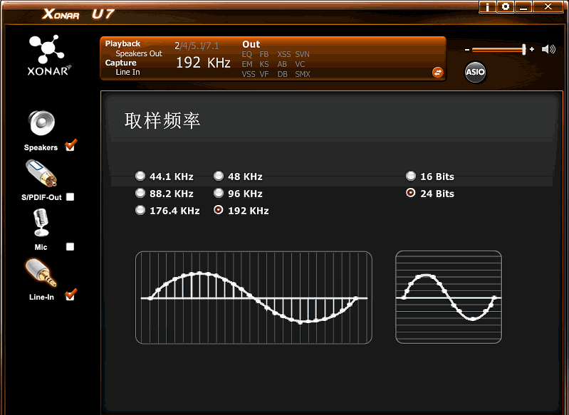

设置,在Line in图标上右击鼠标,出现选项。
邮箱:BG0APD@163.com

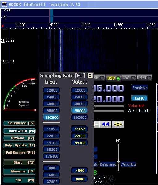

用5SBA的Easy-SDR在HDSDR上设置。

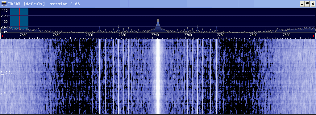

OK,频谱展宽到192KHz,信噪比也得到很大改善。

祝贺你脱离0202,0204,0404,创新只有ePCI双卡才是可用的,
同样因停产而发生今后驱动对应问题。
0202/0204杂音以及192k表现都不是太好,受采集线的干扰重。
