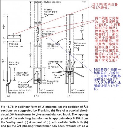

大不列颠的无线电通信手册,对其中一图有点疑问。

看图吧,点击看大图。请大家讲讲。
此图来自Radio society of British出的Radio communication handbook的第19章。第19章我上传了,其它章我也没有。

传说的 倒向器 两个线圈就相当于把那个1/4倒向器一同按照一个方向卷曲 来抵消反向电场 用分析J型天线的方法比较好分析 说的对不对仅供楼上参考 仅代表个人意见
