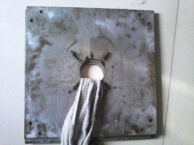

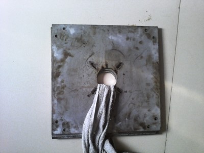

应2区一位HAM所托,制作了三块支撑板。第一次备好的料神秘失踪,这次终于弄好了。拍照留念

我们单位大于16毫米的钢板很多,不过304不锈钢板16毫米的太过分了,4毫米的304钢板不常有

厚板确实牢靠很多

我自己的塔上用了三块,直径60的管子近七米,加一副C19XR和一副EF240,完全没有问题,扛得住。其实只有最上面一块固定了,其他两块卡在铝塔里面自然放置着,用了三年了。

最上面那段2-3米的当心金属疲劳 摇晃最厉害的节点就在顶部上去0.5-1米这段
