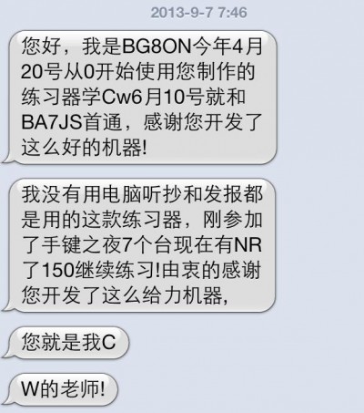

看了BG8on的文章,我真的很感动,这应了一句老话,世界上的任何事就怕认真二字。你为了练习听抄莫尔斯电码,用了十几只铅笔,几百张纸。有这样的毅力,加上你的悟性何愁学不会CW。我设计的莫尔斯电码练习器,其实还有很多不足之处。可你把这个机器的有限的功能发挥得淋漓至尽。其实我也是学习莫尔斯电码时,苦于没有人指导,就怕自己下了半天功夫结果发出的电码别人听不懂,所以开发了这个机器,这个机器的初衷是练习发报的,主要功能是判断发报的正确与否,然后自己纠正错误。东西做出来后发现单片机内部还有空间,就填入常用的莫尔斯码,把空间占满。自动发报给发报练习作一个样本。这样用这个机器练习莫尔斯电码,就可以发出别人可以识别的标准的莫尔斯电码,你的成长之路,增加了我的信心,有空我有时间一定尽力完善本机器,希望使用过本机器的朋友,多提宝贵的建议。十分感谢。 BG9CWJ

今天23点上机实验机器我随便发了几下,就听到BG8ON的回复声音,声音很小但很清晰,你也回答了我的呼叫,听声音发报很流利,如果是手键发的那就不简单了,我很高兴祝贺我们第一次通联成功。
