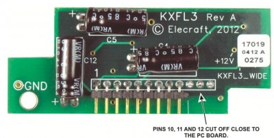

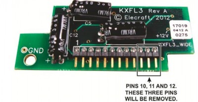

VFO-Tuning 旋钮杂音去除
特别是
24MHz: VFO NR ON
28MHz: VFO NR ON
50MHz: VFO NR ON, RX SHFT 8.0
的改善
详细资料请参考如下
http://www.elecraft.com/manual/KX3%20Tuning%20Noise%20Reduction%20Mod.pdf
改造前
改造后

没人扳掉蟹脚嘛

扳掉三条腿就可以了??
BEST 73! DE BA7QT/LIAO

留下中指和大拇指就可以来
