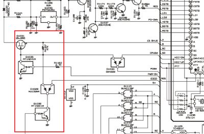

FT-857电源接反了 [复制链接]
18930
只看楼主 倒序阅读 0楼 发表于: 2013-08-23
一切正常。。。

只看该作者 4楼 发表于: 2013-08-23
现在的机器,只要接上电源,主板就带电了,不像以前的80C什么的,里面有继电器控制总电源。
离线bd2ca
1552
只看该作者 5楼 发表于: 2013-08-23
应该有个二极管做接反保护的,电源线以及主机都应该有保险。接反后首先坏的是保险丝。估计机器没啥大问题。

只看该作者 8楼 发表于: 2013-08-24
那个大的反接二极管起作用了,电流瞬间几十安,电源先保护,未有当然再烧保险丝。

只看该作者 9楼 发表于: 2013-08-24
FT-857电源接反后开机是没有问题,但在主板上有个三极管(记得是Q1305)和一个二极管肯定烧掉了(二极管在维修手册的原理图中没有标出来,当时分析了这个二极管,感觉有点多余)。我以前也犯过这个错误,发现后闻到机器里有烧焦的味道。

只看该作者 16楼 发表于: 2016-03-12
现在好多设备上电源输入端并联一只大功率二极管,正向电压么有问题,反接正负极将会短路烧保护保险丝
