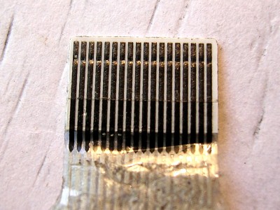

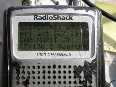

手头上有一台BA7JG送的RadioShack PRO-97扫描接收机。这段时间可能是放在车里用受高温的缘故,液晶屏竟逐渐不能显示,而机器的其他功能均正常。经过检查是液晶屏的问题,准确的说是液晶屏引出线老化引起断裂所致。
各位善长仁翁如有此机器尸体液晶屏的请联络我。
正常显示的情况

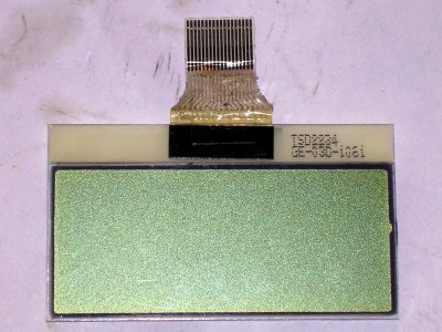

显示屏的正面,有显示屏的型号标注。
显示屏的背面。
主要就是这段软引线的印刷银浆经过弯折和高温老化引起内部断裂,外部修复无能为力。

回 BD7IS 的帖子
BD7IS:涂银浆  修复 (2013-08-20 11:47)
给你试试?
离线bd7ibx
23
只看该作者 3楼 发表于: 2013-08-22
银浆我提供,由is操刀。我这有支来佬的,9月底就过保质期了!

1604的液晶,相对标准的液晶,淘宝搜搜,也许能够找到
