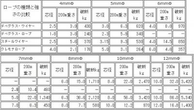

BD8SZ:凯夫拉纤维绳 (2013-08-16 18:45)
凯夫拉不行,怕紫外线。

谁告诉你凯夫拉尔纤维怕紫外线了?假如这种纤维怕紫外线,那么地球上没东西不怕紫外线了!

bg2ano:鱼线啊!嗯这个材质的确可以用 我的5米2棒子就是用的粗鱼线 但是不是很粗直径一毫米吧 这个线时间长了自己就变长了 (2013-08-18 09:06)
鱼线也分很多种,我告诉你的这种事不会长的。是比凯夫拉尔纤维还要强的一种东西。

要求高的可以用拍電影特技人那種不綉鋼那種鋼纜,隨便都可以拉千斤。

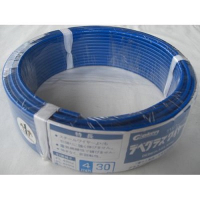

1.BD4CB与BG5FCH采购的旗杆绳出奇的好,使用中!楼顶上暂时2个年头了~~~(可以咨询他们)
2.R系列的天线绑绳位置错误导致主体铝杆弯折,而断裂的都是有设计缺陷的直立天线,所以还是研究好绑的位置(科学绑),而且一定要多绑,不要去反反复复断章取义的误导大家,至少直立天线根部绑个安全绳,防止万一断裂能拉住天线。

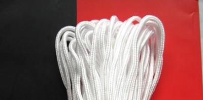

旗杆绳 我问过了叫腊旗绳 已经淘宝采购了这种线 550军规9芯伞绳 用一年看看吧 如果有问题就换旗杆绳试试

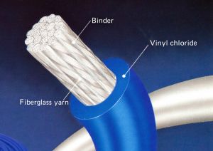

最简单便捷的材料就是室外型电话线,是那种蓝色护套线。从一段开口用力可分离去掉芯线,用两股或四股这种电话线外皮做绝缘拉绳很好用,我的倒V-DP已经有13年了,如今拉绳有些变硬仍然可靠在用。当然每年的例行检查还是必要的。
