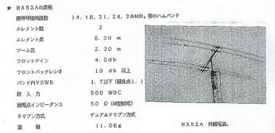

本来想入手11kg的 双ele4单元的 HB9CV HX52x的
比固定台的T33jr来的平坦,对dx来说 口碑都很好。

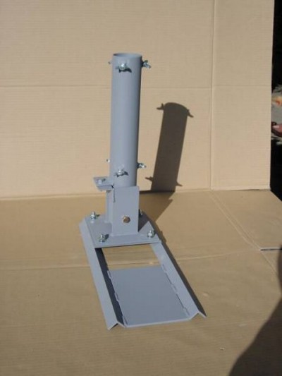

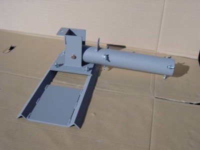

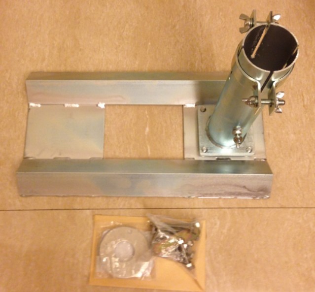

因是要野外架台用,考虑重量原因,60pai直径的撑杆
未必能够有支撑起11kg重 并且有足够的离地高度。

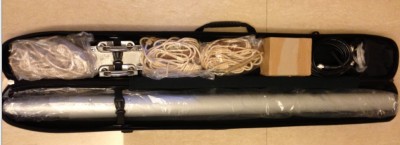

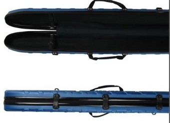

结果选择了这款HB32的s Mobile-Type 8KG重量

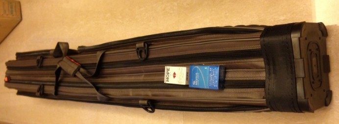

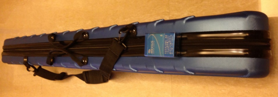

因是可便携的,拆装考虑得非常容易,放入钓鱼包
也很方便。

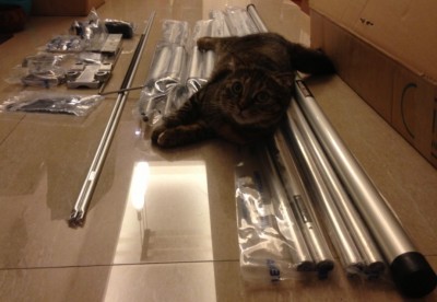

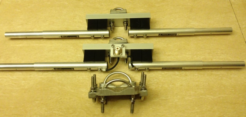

材料是非常得好,比老美的hygain都觉得过了。
比过固定台的八木用材料,
T6061TDT8烧结,
稍微偏软,便携天线这个硬软度,也是刚刚好。

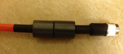

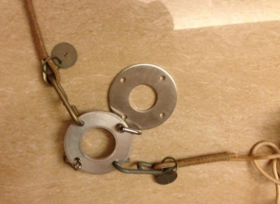

老头子的Trap都是用密封包装,号称有赏味期限

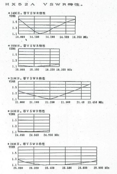

HX52
[attachment=643223]

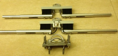

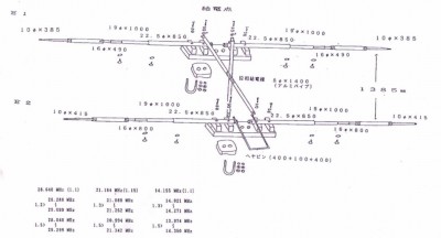

这次的HB32s
频点来说 HB32比较有些V钩,swr特性稍许尖锐悬崖了点,
但对于20Mhz覆盖来说 ssb digi都已经足够覆盖,
15Mhz能够做DIGI已经可以够满足
而10M段 更不期待我所在地区的VOA传播,不期待覆盖
