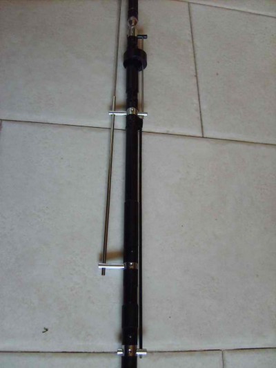

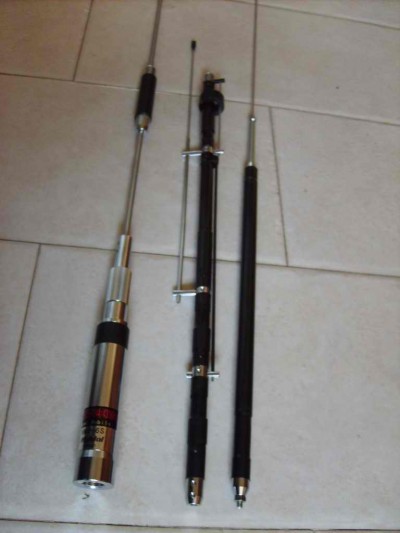

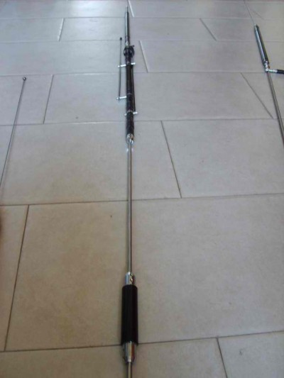

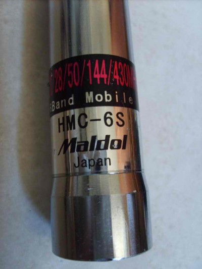

北辰HM-6S / 7/21/28/50/144/430MHZ多段天线,14MHZ可以用吗?要是不可以用咋改进添加14MHZ段。

只有将7兆的那根振子改成14兆的,方法是将7兆外皮去掉,并且进行线圈跳线测试,使14兆驻波最小。一旦安装在这辆车子上后就不能改动了,另外天线夹边必须与车铁壳完全导通,否则调不下来。最好14兆的振子能足够长,天线保持在2米长。以上我没试过,只是设想而已,供参考。
