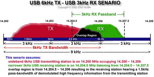

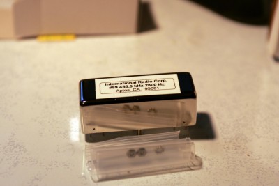

命题 HIFI SSB化 改造 老款RIG变成高级通联机 [复制链接]

没看懂!能否详细介绍一下

6K  带宽 发射会被投诉
