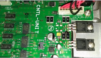

請教各位老師, 我的FT-2000 最近按下開機鍵後, 螢幕正常顯示 但是整個面板功能失效  連接收聲音都沒, 感覺好像是開機動作沒完成, 好像是繼電器跳動少了???  請支援下如何解決, 多謝!

在主控版上 5v (7805)電源上的2個限流用的3.9歐1w電阻發燙, 原因還不明, 希望老師們給給建議.多謝!!!
12772
只看该作者 4楼 发表于: 2013-08-06
电容短路?没图纸也没实玩拆过,不敢乱评

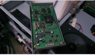

谢谢大家指导, 经过几天查找, 终於在DSP 板上找出问题零件, 更换後恢复正常.
原因是一个22uF电容阻抗下降,趋近短路状态,造成主控板上 5V 电源压降, 影响了开机程序. 问题点请见下图 红匡标示处.

电容漏电,7805带不动了,压降大了
