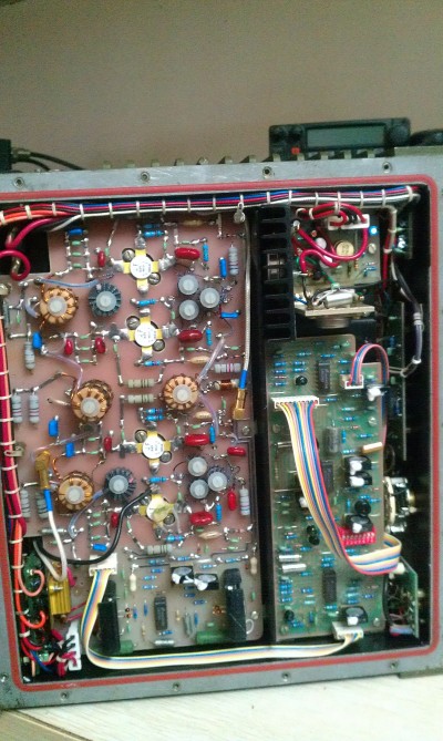

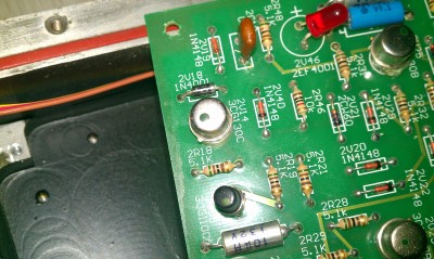

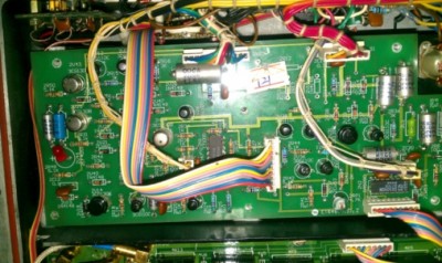

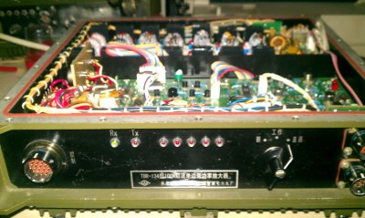

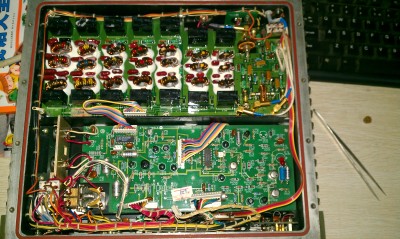

134功放出问题了,一直再找图纸,很遗憾,好多军机大佬都没有,后来请教BG4OGT大师,得到一个信息,参考133的TCP-701的100瓦功放试试,马上拆机,螺丝是真TMD多,果然电路是多么熟悉。也许是上天太会眷顾我,就在拆开控制版时,手指按到3CG130管子,哇塞,好烫,不会这么容易就解决吧,拆下一量,OVER了,买来配件换上,周围元件检查OK,开机OK,瞎猫碰上死老鼠,砖头又活过来了,接上主机,按下PTT小吼一下爆表。电源部分就是和133一样滴

3CG130管子,也许是要找个替代的了!
