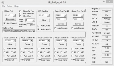

KX3具备音频I/Q的输出,设置RX IQ 到 ON,使用192kHz采样的USB声卡送入PC端
或者采用VAC虚拟Audio端口,但要注意普通PC声卡只有48Khz带宽。
LPB2是一款非常不错的中继HUB常驻软件。内置Virtual Serial Ports 7 (Eltima Software)
可以虚拟1个SDR综合端口和5个虚拟串口,一个SDR虚拟端口用于 解码KX3过来的I/O给
NaP3或者其他SDR-IF等软件使用,KX3状态和VFO等也是这个端口来同步200ms采集。
再虚拟串口给Logging软件,比如N1MM/WinTest或者Log4OM等的Omni-RIG对联。
软件版本
1)LP-Bridge_107_full先安装后升级LP-Bridge_108_update
2)安装NaP3_v1.2.5.7_Setup,或者使用BETA版本NaP3 v2.2.4.2 setup
N1MM/WinTest或者Log4OM这个自行使用,拍发线自己改造
