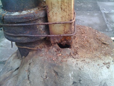

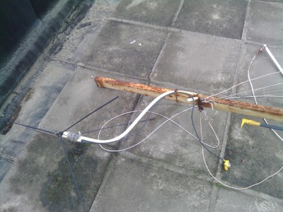

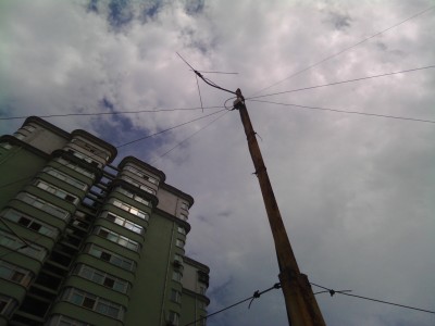

有到了一年一度的天线维护,这次距上次时间间距1年半左右,稍长了一些,上半年懒了
先拆螺丝放倒
拆掉接头、巴伦,看看密封情况
重新立起来了

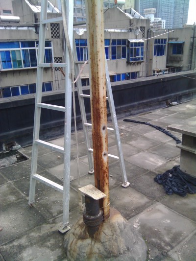

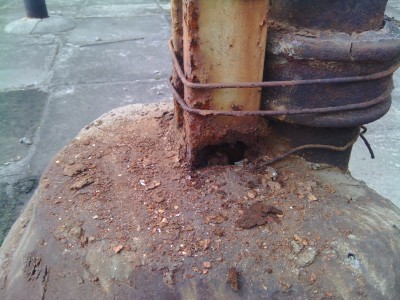

临走多看了两眼,尼玛,我擦,日,管子根部烂透啦,早知道我放倒就不立起来了
目前情况来看,杆子报废了,近几天放倒拆除消除隐患,唉……

这必须要补焊啊。危险。。。。
离线BD5FFK
2835
只看该作者 3楼 发表于: 2013-07-29
敲掉重新埋,这情况已经没法焊接了,一点一个洞。
18930
只看该作者 4楼 发表于: 2013-07-29
搞到马桶排气管上面。。。
那个是生铁,我已经搞断过了

只看该作者 5楼 发表于: 2013-07-29
排气管已经裂开了

回 BD8SZ 的帖子
BD8SZ:搞到马桶排气管上面。。。[表情]
那个是生铁,我已经搞断过了[表情]  (2013-07-29 21:40)
主要靠那一大坨水泥呢

回 BD5FFK 的帖子
BD5FFK:敲掉重新埋,这情况已经没法焊接了,一点一个洞。[表情]  (2013-07-29 21:30)
是啊,这几天就放倒,砸掉水泥底座重新埋个管子

这么干不烂才怪 。 积水都在方管内部存着

铁管和水泥接触部分最容易烂,要埋入水泥中部分要隔离处理。

水排不出去呀

不锈钢12345678

回 BG5FCH 的帖子
BG5FCH:这么干不烂才怪 。 积水都在方管内部存着   (2013-07-30 05:27)
另一头是堵死的呀

回 QIE 的帖子
QIE:铁管和水泥接触部分最容易烂,要埋入水泥中部分要隔离处理。 (2013-07-30 11:37)
涂沥青行不行捏

      角钢 三角底座 热镀锌,亲,可保二十年
