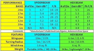

SPIDERBEAM 数据

数据上没有什么可以多看的。
从实际安装角度出发,我感觉HEXBEAM 应该比 SPIDERBEAM方便点,但是从结构强度来看,SPIDERBEAM高于HEXBEAM。
另外 HEXBEAM好像不是很受欢迎,我觉得从理论角度出发,两单元就是两单元,再经过那么七弯八折的,效率高不到哪里去,另外 14MHZ上有 26DB的前后比,我估计 只是一个理论数据罢了,我觉得 能保持15DB 已经不错了。
HEXBEAM整体体积比SPIDERBEAM小,你可以考虑野外单人快速架设。

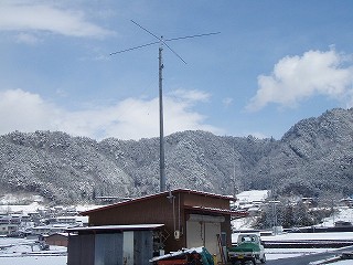

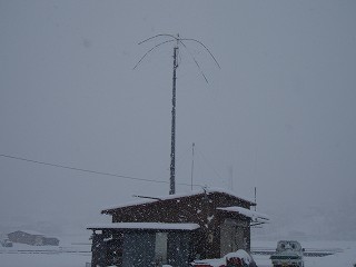

看到JA的一则图片 笑死我
下雪后
放晴后  天线自动弹回  像啥事都没发生过
[ 此帖被BG4DRL在2013-07-29 13:45重新编辑 ]

只看该作者 5楼 发表于: 2013-07-29
看来材料的弹性不错!
