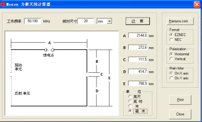

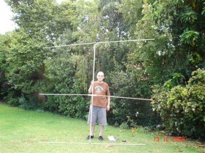

做了一个6米的 MOXGEN天线,
           用天线分析仪测试驻波,50.000到52.000,驻波都在1.5以下。接上电台一发射,驻波变得大了,100W的功率只能出10W了,不知道是何时和原因,当我使用自动天调调整后,一发射,电脑哄哄的响,不使用天调就不响了,郁闷!天线用的材料是 20MM的铝管 连接部分用的是20mm的绝缘棒,馈电点的距离是40mm。没有接巴伦,直接馈电。那位指点一下我?
[ 此帖被BH7PFH在2013-07-26 21:08重新编辑 ]

l这天线 我搞过 6米,
尺寸不要搞错。
不用巴伦都行。
看现象,基本确定,阵子接续不良了。查。 重新打孔。 万用表量。
还有馈线是否不行
不懂瞎顶

这个软件出来的数据是针对线材的。40米上 30米上的数据 都不对的 模拟过 10米的 也不对的。所以 你要用铝管,数据不能用。

铜和铝完全不一样

用设备找到谐振频率,然后修剪。必须使用八伦。高度必须4米以上。阵子与主梁绝缘。
通常情况下,计算出来的尺寸太长。
记得系数大概是95%-92%之间
