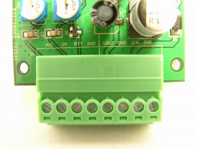

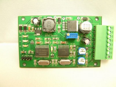

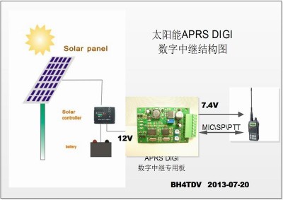

做个简单的APRS DIGI数字中继专用板,发上来交流下,闲置手台做中继方便啦
少量加工些,有需要淘宝拍
http://item.taobao.com/item.htm?id=26572472349
APRS DIGI数字专用版主要功能:
1、电台RF收到KISS格式数据包,TNC解码 ,TTL串口输出KISS数据。
如果中继启用并KISS格式数据包符合转发数据规范,重组KISS格式数据包,调制成HDLC格式电台RF转发。
2、    TTL串口接收到KISS格式数据包,KISS数据包调制成HDLC格式电台RF发送。
3、网关信标设定时间到达,组合网关信标KISS数据包,KISS数据包调制成HDLC格式电台RF发送,信标包含主板电压信息。
    4、初次通电,自动初始化EEROM,参数设置记忆。
5、清晰的数据收发指示LED灯。
6、自带一个宽电压输入,可调输出电源组件,输入带电源反接保护。
输入工作电压:输入8-35V(MAX)
输出电压:输出2-12V/2A(MAX)
输入电源反接保护
微功耗:15V / 0.02A (0.3W)
尺寸:49*85mm
3.3V低压CPU STC12LE5608AD
进口FX604硬件调制解调电路
编码调制输出电平可调
TTL串口接口(9600速率)
支持ISP固件升级
套件标配:数字中继主板主机1个

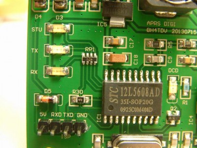

主板LED指示灯状态说明:注:LED根据批次不同,可能颜色不同,以主板标记为准。
RXD红色LED指示灯:
    电台RF接收到数据,并成功解码后闪亮。
TXD黄色LED指示灯:
    电台RF发送信标,中继转发时闪亮。
STU 绿色LED状态灯:
    待机时,间隔1S闪烁,表示主板运行正常。LED其他状态:
①主板首次通电或复位时或保存设置参数时,RXD、TXD、STU同时闪亮3下。
DCD红色LED指示灯:
    电台RF接收到信号时闪亮(并不代表解码)。
设置指令说明:
注意:所有的设置命令都要+回车(ENTER键)。设置参数后,主板将复位并输出全部参数。
命令:AT+DEMO=
说明:设置恢复主板默认值。
命令:AT+TIME=600
说明:设置信标定时发送时间,范围0-65535秒,设0时关闭信标,默认值600
命令:AT+CALL=NOCALL
说明:设置信标呼号,默认呼号NOCALL,大写 ,最多6位 。
命令:AT+SSID=10
说明:设置信标SSID,默认10, 参数值范围0-15。
命令:AT+PATH=1
说明:设置发送的信标数据包含WIDE1-1中继转发路径信息。1=包含WIDE1-1,0=无路径。默认=1
命令:AT+MESG=!3134.31N/12020.22Er 123
说明:设置信标的类型、经纬度、图标、自定义信息,默认 !3134.31N/12020.22Er 123。
默认信息说明:   !     3134.31N/12020.22E    r     123
其中:
! 表示类型符,固定长度1个字,一般不用更改。如需修改,参考APRS协议手册。
3134.31N/12020.22E   表示经纬度信息,固定长度18个字,按格式填写。
r 表示服务器地图上显示的图标样式,固定长度1个字,参考《APRS图标集》更改。
123 表示自定义信息,最多80个字,英文。如果要写入PHG信息,定格填写。
*网关信息段末尾会自动插入DIGI电压报告。
命令:AT+DIGI=1,1,1,0,0,0
说明:设置DIGI,必须是6个参数,中间逗号隔开。
1位:PTT发送延时,单位250ms,参数值范围1-9,即250ms-2250ms。默认2,即500ms
第2位:数据包发送间隔,单位100MS,默认5,即500ms
第3位:接收数据含WIDE1路径时转发,0=关闭,1=启用。默认=1,即启用。
第4位:接收数据含WIDE2路径时转发,0=关闭,1=启用。默认=0,即关闭。
第5位:允许转发时插入中继名,0=关闭,1=启用。默认=0,即关闭。
第6位:测试信标开关,0=关闭,1=每次通电和复位时,发送一次信标。默认=1,即启用。

意思是不是,手台加这个板,就可以做中继了。是数字中继?模拟的不可以?
需要外供电源?
