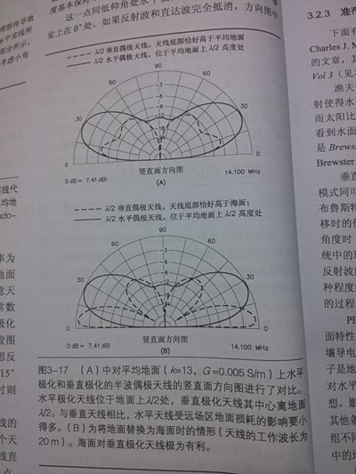

模拟了一下,相同2单元15米八木,普通地面,垂直架设,增益始终做不到很高,最高就是4点几个dbi;而水平架设,5米高,增益能到7~8个dbi,甚至更夸张;架高到7米增益则更高,波瓣也好。
ps:但也发现,高过一定高度后,比如15~60米高,继续架高意义不是很大,虽然增益有所提升,但副瓣也增多,且实际架设成本也高。
另外,在垂直架设时,增加单元,增益、前后比不如水平架设来得明显,可能是这些原因,八木应该采用水平极化!
当然垂直架设也并不是不能用,对于海岛远征这种情况,优越性就有了,方便是一方面,关键是海水能让垂直八木效益最大化。
以上是理论模拟后的心得,未实际验证,欢迎板砖。

垂直架设的确没有水平架设来的好。不过也要看自身条件。就用四十米波段来算。你能架设到二十米高的塔,要多少成本?我架设两个十四米不到饿得钓鱼杆是什么成本?虽然后者没有前者效果好,但是有一个不错的两单元解决方案了。也有增益,也有前后比。干嘛不用呢?
另外,想抨击一下楼上说困难的,我曾经在七级风下顺利架设起十四米高度的两单元四十米垂直八木。目前好像没人能在七级风里去架设两单元的水平八木吧?所以我知道,只要小于七级,我就能随便架设我想要的天线。一般水平八木大于六级就别想架设了。危险重重。
[ 此帖被BD4CB在2013-07-19 00:48重新编辑 ]
离线BD4CB
2280
只看该作者 8楼 发表于: 2013-07-19
低波段上垂直架设的意义大于高波段。我从解决方案上考虑过,二十米以上的高波段就是蜘蛛,三十,四十就用垂直DP。风不大用MOXON。80*160用GP。

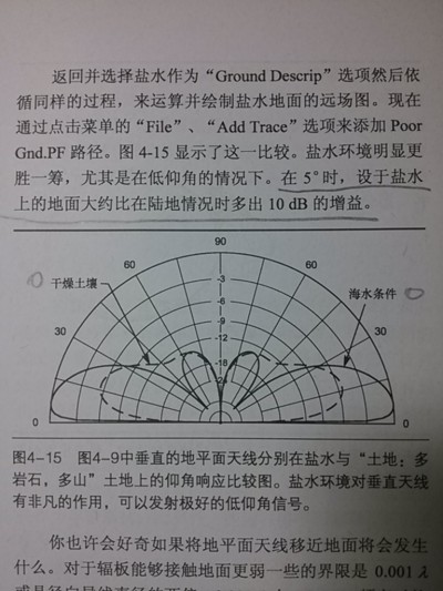

你架在海水边看看

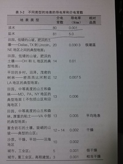

BA4ALC:你架在海水边看看 (2013-07-19 02:52)
架淡水边效果如何?

回 BD8SZ 的帖子
BD8SZ:架淡水边效果如何? (2013-07-19 09:43)
淡水不行,海水的电导率非常高

回 BD8SZ 的帖子
淡水比海水差一半。

我翻开<<天线手册 >>第一版,文章翻译的凑合看吧,有个大概意思就可以了。
淡水上下介电常数还不一致,也不知怎么了~~~

18931
只看该作者 17楼 发表于: 2013-07-19
海水简直就是块铁皮
