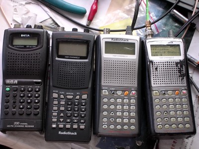

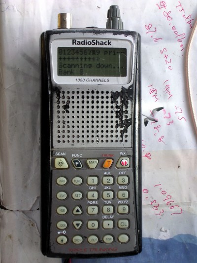

BA7JG有几台中古的RadioShack扫描接收机,分别有不同的故障。
这段时间手痒就拿来修修看。

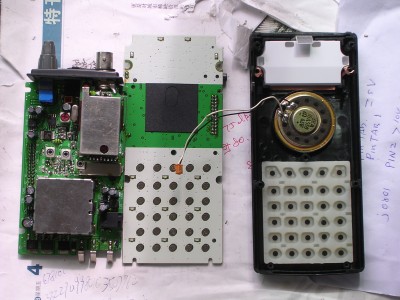

几台PRO-95都是机器能打开,但是接收没有声音。
把机器机壳打开,机器的电路设计很简洁,整机分两块电路板,一块是后板用于信号处理,另一块是前板用于控制和显示等。
机器像是从垃圾堆捡来一样,首先对机器内外机壳等进行清洁清洗。凉干之后再重新组装试机,机器还是没有声音。

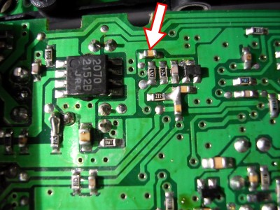

因为找不到这个机器的电路图纸,唯有按照机器的信号流向从后往前级逐级慢慢查。
用音频信号发生器注入信号,经过检查喇叭和功放电路都没有问题。再往前查就是音量控制和静噪控制电路,试用电容跨过这两部分电路,喇叭就能发出很大的声音,因此确定故障点就在此。
由于这部分电路处于电路板的反面,正常情况下很难对其进行检测。只能把自己认为需要测试的电路关键点焊出引线来进行测试。
经过多次反复对电路进行细查,最终确定故障是静噪电路中的一个耦合电容失效引起。如图所示。
原因找到之后,接下来的工作就很容易了,在一些废旧板上拆下容量比较大的贴片电容换上,机器就恢复正常工作了。

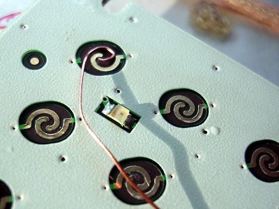

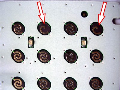

有一台PRO-97电路板受到严重的腐蚀,其他的电路板断裂好办,只要用细铜丝按照电路越来的接法重新焊接上使电路连接好就行。
但是,却遇到了头疼的事情,就是前板的按键叉指部分被腐蚀掉了,怎么修复呢?

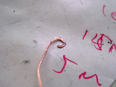

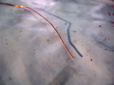

经过了几天的思考,终于想到了解决的方法:
首先取一段粗细合适的铜线,我是找到了一段多股电线,从上拆解下来一股。
把铜线弯成按键接触叉指的形状。

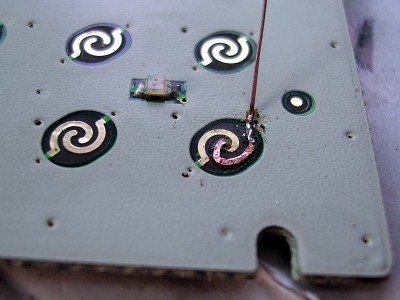

小心把铜线锤扁。这一步比较讲究,既要用力平均使铜线变形均匀,又要注意锤扁之后的铜线厚薄跟原电路板的铜箔相一致。我试验了几次才掌握诀窍成功。
接着分别使原电路板和铜线上锡和焊接起来。焊接的过程中要注意铜线所摆的位置尽量和原叉指一样。
焊接好之后,小心用利刀片把铜线面刮亮。经过试验按键能正常工作了,然后再用一点点502快干胶把焊接好的铜线箔固定在印刷板上。
离线BA7IA
11179
只看该作者 6楼 发表于: 2013-07-18

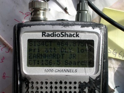

经过这样处理之后,机器按键就可以正常操作了。
当然,这个机器被腐蚀成这样,还有其他的很多问题。在这里只是在维修的过程中碰到的棘手问题写出来给大家分享。
当把机器存在的所有问题解决之后,机器又能恢复正常的操作了。
通过试用,感觉这个小小的机器功能还是很强大的,可以存储1000个频道,从25MHz~1300MHz,扫描速度达每秒60个频率和75个频道,而且可以跟踪三种集群系统的通讯。实属居家旅行宅男闷女的佳品。

离线BA7IA
11179
只看该作者 12楼 发表于: 2013-07-19
回 BD7JAC 的帖子
BD7JAC:看着大佬修键盘,俺佩服的五体投地啊,为和不用铜箔贴好再焊? (2013-07-18 21:34)
大佬:铜箔早就已经被腐蚀掉了,上那找去?
如果你是说用覆铜板上的铜箔,我也曾考虑过,但是要在覆铜板上抠出形状复杂的一小段铜箔出来,功夫比较大,况且覆铜板的铜箔是粘死在基板上的,要完好地抠出来需要很好的刀工。觉得工艺比较复杂而放弃。
若先贴好再焊的话,胶水会由于烙铁的热量而熔化。
所以,就只要采取先摆好铜线箔的位置(铜线留出比较长,可以作为安装摆位的手柄,令定位比较容易),然后细心蘸小小的焊锡把铜线箔与原电路板上的铜箔焊接固定好,把多余的铜线切除掉。确认位置合适符合要求之后,再用一点点的502胶水,让其渗入到铜线箔与绝缘基板之间,用尖东西用力压平压紧铜线箔使其粘牢固化。最后用刀片刮铜线箔面清除多余的胶水,使其露出导电铜线,令按键按下时能顺利接触到按键上的导电胶。
