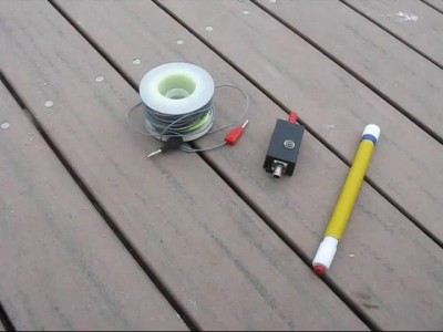

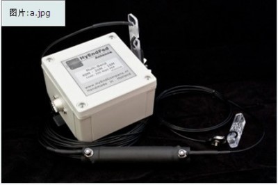

这个是丹麦人生产的99美元一副100W,3波段半波天线,
http://www.eham.net/reviews/detail/10040

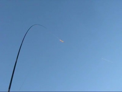

QRP用半波天线是最合适不过的 ,用GP撑杆或者水平假设,不需要地网,是外出架台最方便的天线之一

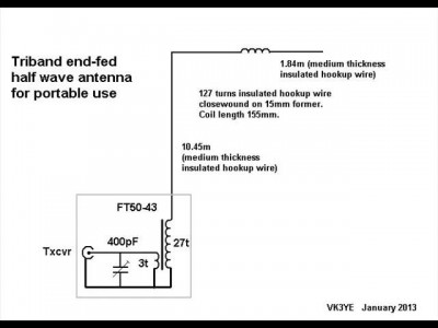

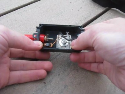

这个磁环如果不是玩QRP的话,估计有点悬。我用小磁环做的EFHWA在50W功率工作不久就发热严重,手根本就不敢摸。

这个天线值得爱好者去仿制,或者建议“狂野电波”-----老男孩(Windcamp)创意科技工作室出个套件。很看好他昨天现的态度,选材,工艺都不错。
一是感觉半波长天线款利率没有问题,且架设相对偶极天线容易,调试简便;二是非常适合不能上楼顶和空间有限的爱好者使用(从窗户拉出去即可,室内户外通用性好)。三最主要成本不算高,自制容易,更易于推广。
端馈半波长天线阻抗(3-4k)阻抗极高,匹配磁环线圈要注意承的受功率,以及电容的耐压问题;
15米可以再并联一个半波振子,就成了4波段天线了。关键这里还需要在匹配盒中增加波段切换问题(当然有的还设计了两套匹配电路,用一条振子)。也有爱好者想往仅凭内部的电容调节来实现多波段,但此时天线就不是半波天线,原理就不同了,效率就打折扣了,匹配盒岂不是成了天调?如果这样的话,就不如放个自动天调了。

这个天线低端带宽会变窄,因为是单极天线所以噪声会大些,野外用绝对是简洁快速的天线
