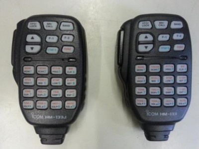

估计是DTMF这里问题
133S版本的你先看看,还有133和133j的版本 还有133V版本众多 主要是RJ口不同吧

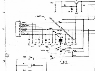

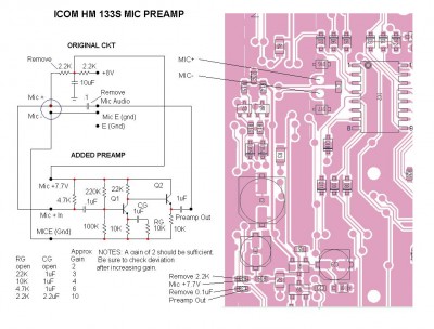

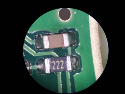

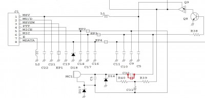

顺便把升级HM-133的教程也贴出来供参考
增加贴片电容
[attachment=611879]
