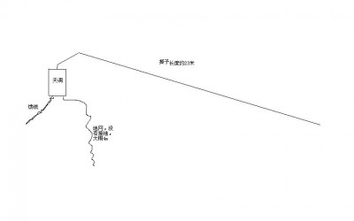

终于做好控制线了,昨天试了一下,天调动作就是调不下来,多次试以后天调只动作一声就不调了,朋友说是没接地的原因,我家阳台实在不能接地,就接了几米长的地网垂下去了,请问高手一定要接地吗,地网行不行,接到阳台栏杆上行不行

麻烦你把天线的架设情况介绍一下,好让大家参考给你意见。

最初情况是预架设的情况,家住2楼,距地面较低,振子线就拉在院子里,室外天调调不下来,驻波靠的是室内天调拉下来的,通联了大连和日本的ham,怀疑天调有问题,到朋友家试了一下,在他家都能调下来,排除了天调的问题,看来就是架设方式的问题。朋友家是从楼顶避雷网上接下来的接电线,看来这种室外天调接地真的很重要。可是我家真的没有接地的地方,楼下都是水泥也不能接地,打算接到暖气管上实施,不知道行不行,感谢赐教。

8米长电线做振子,地网一般在10MHZ以下有很大影响

可以!多接几根地线呈放射状铺开!振子长度10米吧!四分之一波长

垂下去可以!
