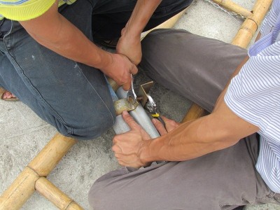

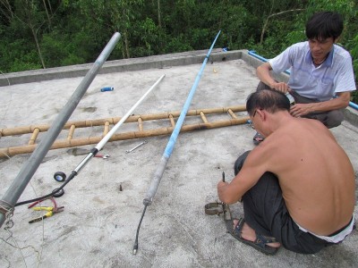

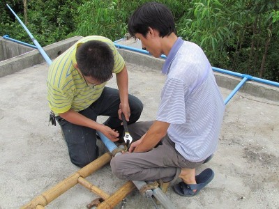

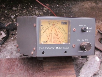

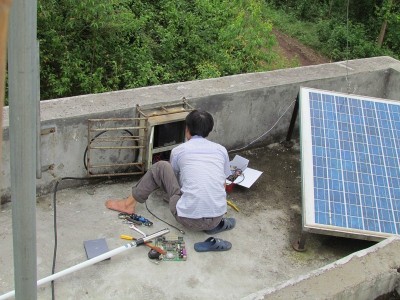

临高中继台去年还好好的。到了今年春天通讯都下降一般,原来在房间能通的现在都都不能通了。原来好多地方有信现在都没有信号了。我们没有上山之前讨论是否故障出在那里,第一可能在天线是否进水驻波变大,驻波检测电路控制发射电路下降功率。第二是馈线损坏,第三高频接头接触不良,双工器损坏。收发机同时出问题可能很小。。我们出发前带天线还有维修工具 。到了中继器假设地方打开配电箱把中继台和天线串联起来一看吓一跳。天线已经损坏。

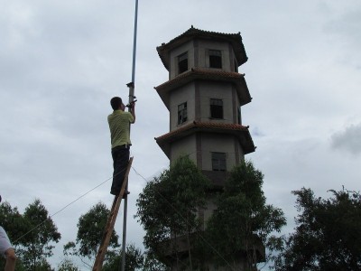

赶紧动工把久天线折下换上新的。欢迎各位火腿则测信号临高县中继439.200MHZ差频7.6哑音82.

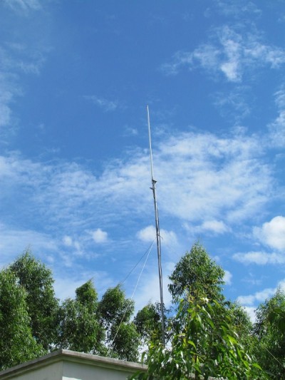

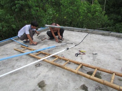

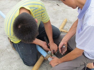

新天线比久天线短一半。

天线断了?
离线礼军
444
只看该作者 4楼 发表于: 2013-06-24
进水了

第一张图片地上还有张电脑主板?干啥用?
BG4IWW
山东日照——蓝天,碧海,金沙滩,太阳升起的地方
离线礼军
444
只看该作者 7楼 发表于: 2013-06-25
只是顺便带上折贴片电阻。还是没有用上。

讨教一下,新天线比久天线短一半的原因,是有意为之吗?请教原因,谢谢!
离线王昊霖
317
只看该作者 9楼 发表于: 2013-06-29
是考虑短一半的天线是中间无接头的一个整体,防水比较好吗?
