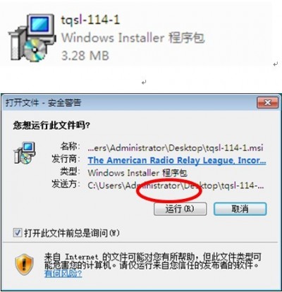

下载保存文件,请注意你在哪里保存这个文件。
3.
双击TQSL 114图标开始安装向导。如果您的计算机运行程序有权限要求,请选择运行。

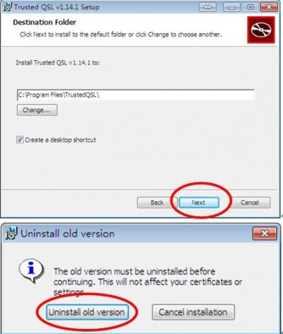

注意:安装路径选择原有TQSL 文件路径
4.
当安装完成后,在你的桌面上将有两个程序图标。使用这些图标打开两个Trusted QSL程序-
TQSL
