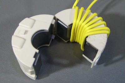

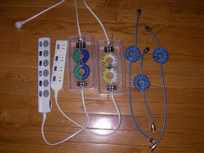

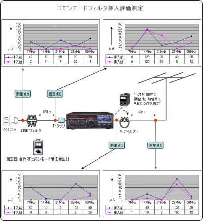

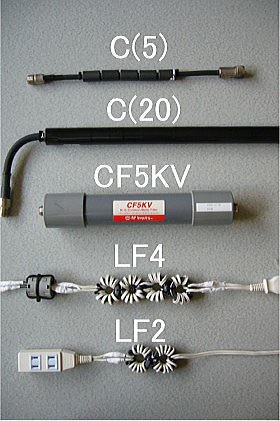

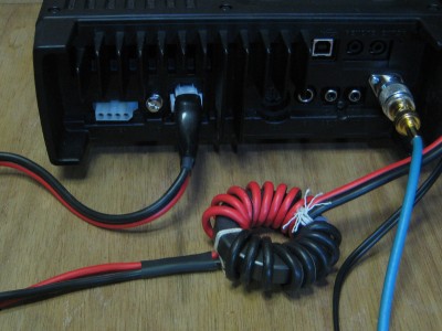

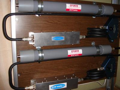

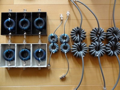

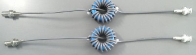

CommonModeChokeCoil  电源和RF的电波障碍施策 [复制链接]
只看楼主 倒序阅读 0楼 发表于: 2013-06-19

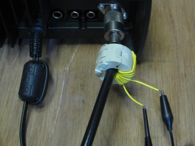

先测量
方法不同目的一样

有空的话 大家都测试下有多少mV的串扰
