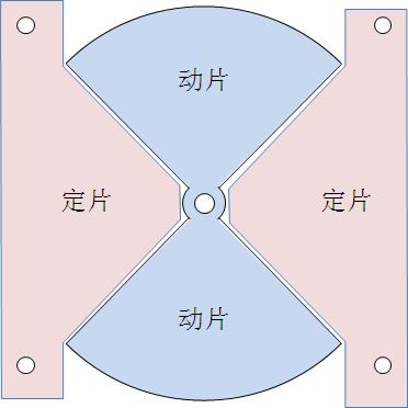

用PPT简单画了一个碟形无触点电容的图,有工具的同学请做套件

只看该作者 5楼 发表于: 2013-06-17
蝶形空气电容要是能做出来出成品真是太好了!
用导电性最好的无氧铜。。。

回 okstar 的帖子
okstar:用PPT简单画了一个碟形无触点电容的图,有工具的同学请做套件[表情]
[图片] (2013-06-17 11:44)
谁有能力开模呢?

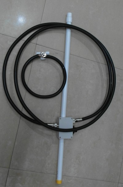

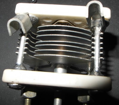

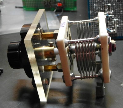

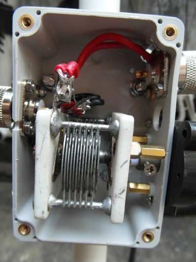

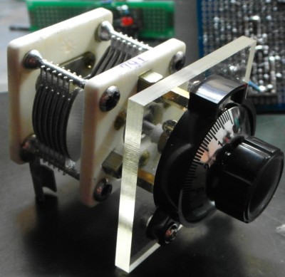

8744
只看该作者 15楼 发表于: 2013-10-13
有成品蝶变了!
