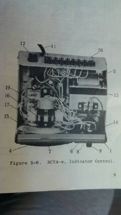

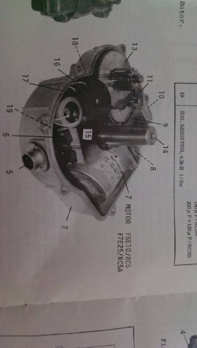

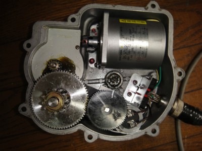

我回家找出来了我的转向器的说明书。
看了看电机功率,你看看型号对不对?RC5是用型号为F6E10的电机 RC5A使用F7E25的电机
另外 铝齿轮还是钢齿轮你再验证一下。
还有 控制器 绝对不可能是开关电源的。控制器上有110V-220V的选择插口,你可以自己调整的。
你对比一下。

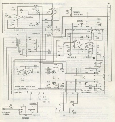

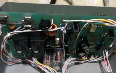

照片来了,刚才网络不好,发布上来。

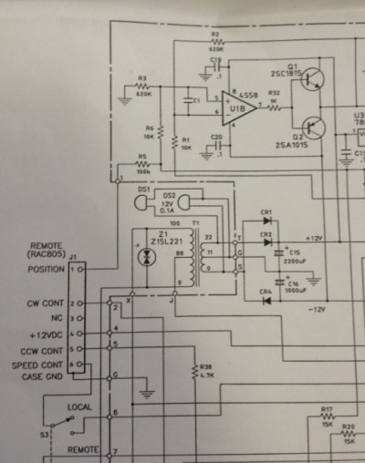

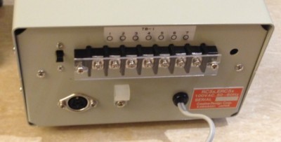

只看该作者 22楼 发表于: 2013-06-18
回 BD4CB 的帖子
BD4CB:照片来了,刚才网络不好,发布上来。 (2013-06-18 23:22)

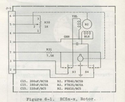

电路也有所改动
线路板这块就拍了一张 有所不同的
本土版没有电压选择桩,变压器小型化110V的
后面板有一个孔,里面是LED ,但不知道是什么用处 没仔细核对电路图 可能是过载指示。
齿轮经过那么多年的改良了 这点一点点都不操心,200kg/m肯定摇得住

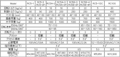

     RC5A-3 制动力200公斤/米 RC5B-3 制动力250公斤/米
     确实贵。

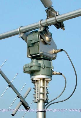

只看该作者 29楼 发表于: 2013-06-21

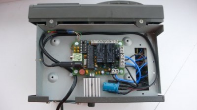

有人这么改 也是蛮潇洒的事情

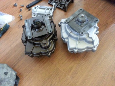

只看该作者 31楼 发表于: 2013-06-21

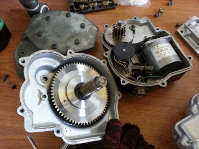

内部图

只看该作者 32楼 发表于: 2013-06-21
标准A货啊!
只看该作者 33楼 发表于: 2013-06-21
回 BD4CB 的帖子
BD4CB:标准A货啊! (2013-06-21 21:34)
还有B品的哈

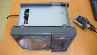

只看该作者 37楼 发表于: 2014-07-28
有人对这个感兴趣的说
http://www.remoteqth.com/
串口接PC板卡运行非常到位....!
