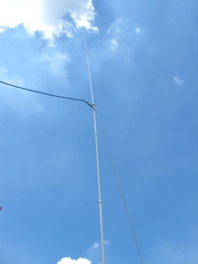

前两天做了个垂直DP的六米段天线实验,用KVE60B测指标不错,可惜没有传播,试试也就拆了。昨天突发奇想:用垂直DP的结构做个低波段的实验如何?说干就干,上面约10米铝管(都没认真固定,用鱼线临时吊着),中间1;1巴伦,下面约10米塑料铜线。关键是这十米铜线就是顺着墙边一直垂下去,等于完全贴着墙的。简单修剪一下线和调一下铝管长度,就很容易的在7MHZ上下达到1.5左右的SWR,电抗 阻抗指标也还行。
昨晚随便试试,总体感觉7MHZ传播并不好,但也近通了BG8SRQ,远通了BA4II老师,再远点通了DS5DNO。更滑稽的用机内天调强行拉到10MHZ段,居然也通了9V1VV。
这到底是垂直DP还是GP?

算dp
垂直dp  又名HVD
