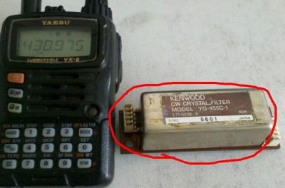

如图,从隔壁淘来的,装在TS-450S上确实有点效果,但感觉CW的声音调调有点变化,别的不知道怎么用了。有玩过的给指点一下吧。

有点效果?何止一点老朋友。

感谢楼上各位跟帖,可是怎么用啊?是不是用此滤波器的时候噪音小了些,信号清楚了些就对了?但是此时发现在2.4K滤波时候能听到的信号,到了这个500Hz听不到了,还得重新调整频率。奇怪

这也从侧面说明500HZ起作用了。

2.4是宽带接收,比如,你在7.020,你用2.4能听到7.021的cw信号;而用500的,就不能听到7.021的信号了。这个应该叫术语叫什么一时想不起来了。。。好像叫选择性~
对无用信号起到抑制作用,你说的那种听不到的解决之道就是调频率,找到这个信号。

就在刚才,在频率上同时有2个或者3个信号,在2.4K的滤波器工作下很难区分开来,切换到500Hz,立刻就区分开了。微调频率,能听到2个不同的信号,不像在2.4K的时侯深度混在一起。清晰地听到了bg4ogo与bh3aip的通联。
原来500Hz的这么神奇!

楼主你好,我也淘了一个这样的滤波器装在了ts450上,菜单里也打开了滤波器,可是面板上选500滤波器后一点声音都没有,CW信号都听不到,请教下安装后除了菜单打开滤波器选项外,还需要其他设置吗 ??

插上天线

全称叫带通滤波器,感受一下
